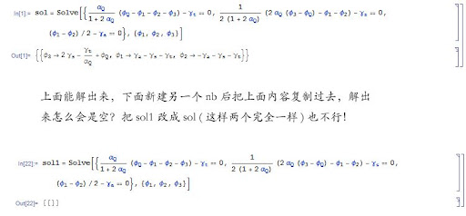

默认 同样的方程复制到另一个记事本里为是么解不了?
如题,请看截图:
http://picasaweb.google.com/YWu.mail...24060815722898
此帖于 2009-05-22 09:36 被 atanchern 编辑。

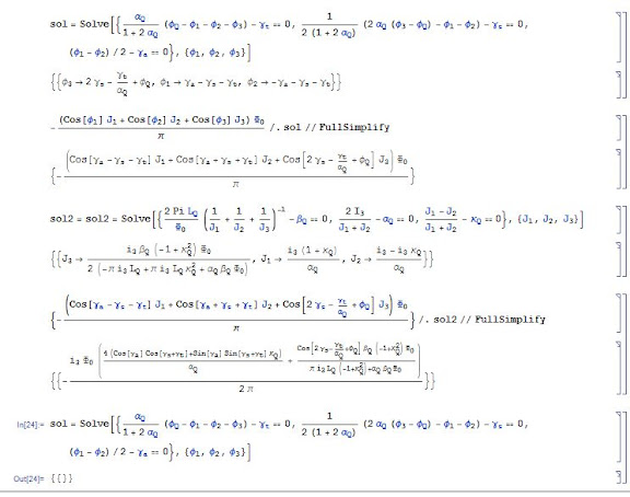

默认 回复: 同样的方程复制到另一个记事本里为是么解不了?
http://hiphotos.baidu.com/zhidao/pic...533912bbd5.jpg

默认 补充:
在同一个 nb 里再解同样解出为空,同时发现上面的都没有 In[ ] Out[ ] 行标:
http://lh6.ggpht.com/_JjdCOKhtCu8/Sh...2010-05-48.jpg
最好把文件附上,因为不然我们还得打一遍才能试,看到后面的是第22行,很可能是前面有变量没及时清除,最彻底的方法是运行下面的退出函数:Quit[],然后再试一下,一般不会出这种问题的。
这个问题现在没有了,可能是这个原因,但不知道mathematica 里面怎么知道但前有哪些变量?
有时很长的演算过程,一次做一部分,保存后下次接着做,这样前面的变量全没了,能恢复吗?另外假如一次同时运行两个 nb ,一个 nb 的变量也会影响另一个 nb 变量,怎样使得两个 nb 变量独立?
我用惯了 MATLAB ,对 Mathematica 没有变量管理很不习惯,不知道 Mathematica 能不能向 MATLAB 那样清晰地看出有哪些变量存在?
很简单,你如果没改设置的话,除非输入?……寻求帮助,其他情况下只要你曾经定义过这个变量,字体就是黑色的,没定义过,就是蓝色的。
